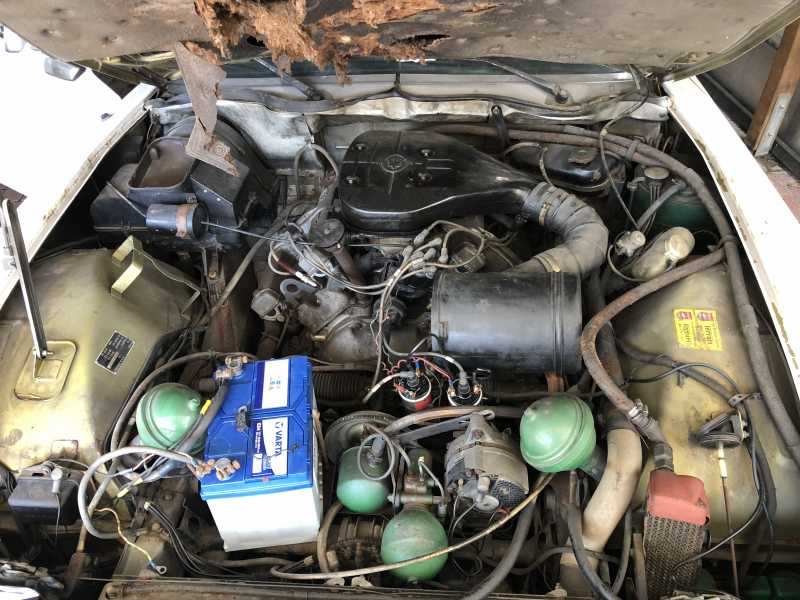

Ralph schrieb: Ist der Bremsdruckspeicher. Der kann eigentlich nur an den Anschlüssen undicht werden. (Wenn er kaputt ist hat der halt keinen Druck mehr, aber es läuft nix aus. In den Anschlüssen sitzen Dichtungen, wenn die fehlen suppt da das LHM raus, oder die Leitungen dahin sind durch.
ODER die verschraubte Kugel ist undicht, das ist völlig normal bei einem entsprechenden Alter.
Der Bremsdruckspeicher ist lieferbar.

Ist der Bremsdruckspeicher nicht vorne?

Es ist unten rum feucht ich bau den mal aus
Danke
Grüsse Ralph

Mal eine andere Frage ich weiß nicht ob das hier hingehört?
Heute wollte ich eine Probefahrt machen und da ist die Hydraulikfederung runter gefahren und lässt sich nicht wieder hoch fahren. Unterdes Hydrauliktank ist eine Art Ventil welches Öl verliert. Was kann das sein? Kann mir da hier jemand helfen oder muss ich da an anderer Stelle fragen?
grüß
Jimmy
