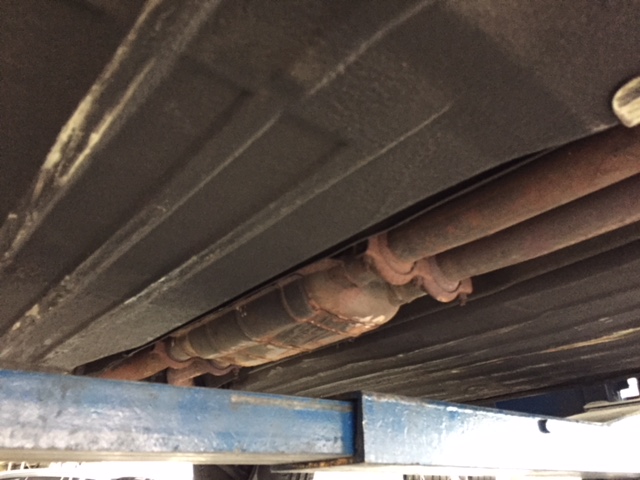

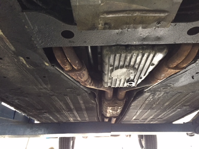

Als ich seinerzeit SM gesucht habe, waren die Italos immer von der Karosse recht gut. Der Unterboden macht auch einen relativ guten Eindruck, hat halt ein paar Schrammen. da ist er wohl mal wo hängen geblieben. Kann man rausziehen.

Meine EInschätzung: Vermutlich Auto mit tendenziell weniger Karosseriearbeiten. Aber vermutlich eines, das bisher ohne Generalrevision betrieben wurde.

Hat sich jemand aus dem Forum diesen SM bereits angesehen und kann mir ggfs. von einer Besichtigung in den nächsten Tagen abraten? Ich habe mir vom Verkäufer bereits Fotos des Unterbodens schicken lassen, die ich dem Beitrag angehängt habe.
