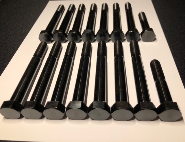

Ich habe einen Satz bekommen. Die sind von einem völligen Qualitätsradikalisten gemacht worden.
Neue Zylinderkopfschrauben 10.9 28 Nov 2021 20:32 #10
Das überzeugt

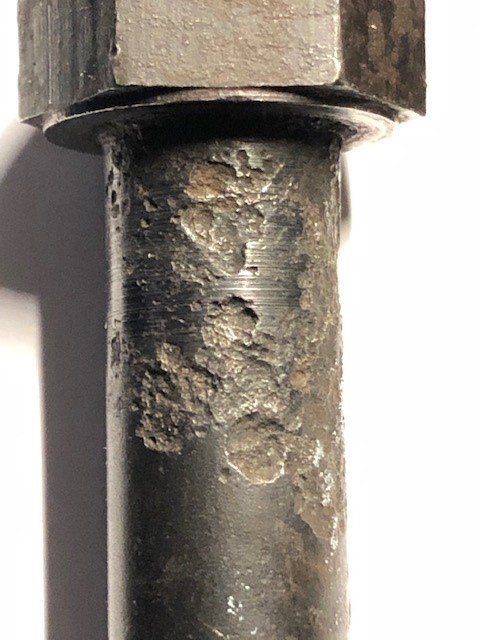

Die alten Schrauben sind oft durch schlechtes, bzw. altes Kühlmittel korrodiert - das sieht dann aus, als hätte ein Bieber an ihnen genagt.

Was war denn mit den Originalschrauben?
Die sind doch eigentlich unkaputtbar, im Gegensatz zu den Stehbolzen darunter.

Servus liebe Clubmitglieder,
vor einiger Zeit hatte ich einen Satz Zylinderkopfschrauben beim französischen Club bestellt und musste nach Erhalt feststellen, dass diese nicht dem Original entsprechen.
Erstens stimmten die Dimensionen nicht genau und zweitens haben die Schrauben Beschriftungen auf ihren Köpfen - in diesem Fall muss ich sagen: "Gott sei Dank", sonst hätte ich nicht festgestellt, dass sie teilweise die falsche Festigkeitsklasse hatten. Es waren Schrauben mit 8.8 und 10.9 gemischt. Das zulässige Drehmoment für 8.8er Schrauben mit M12X1,25 liegt niedriger, als das im Werkstatthandbuch angegebene Moment(!).
Aus dieser Not heraus hatte ich mich entschlossen, die Zylinderkopfschrauben für unsere Maserati-Motoren nachfertigen zu lassen und nicht irgendwelche Standardschrauben umzufrickeln. Als Vorlage diente ein NOS-Zylinderkopfschaubensatz.

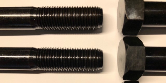

Die Schrauben habe ich aus 1.7225+QT (42CrMo4+QT) in Deutschland fertigen lassen; sie haben die Festigkeitsklasse 10.9. Das Gewinde ist wie im Original gerollt und nicht geschnitten.
