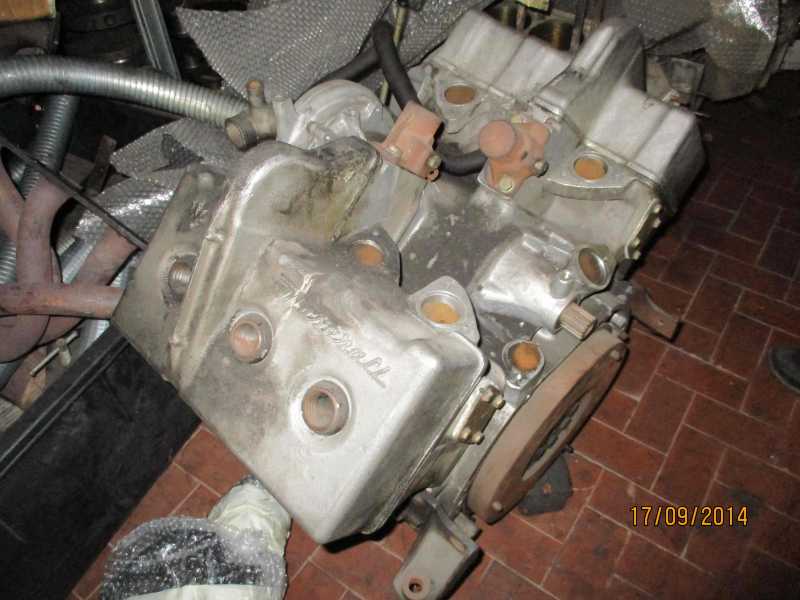

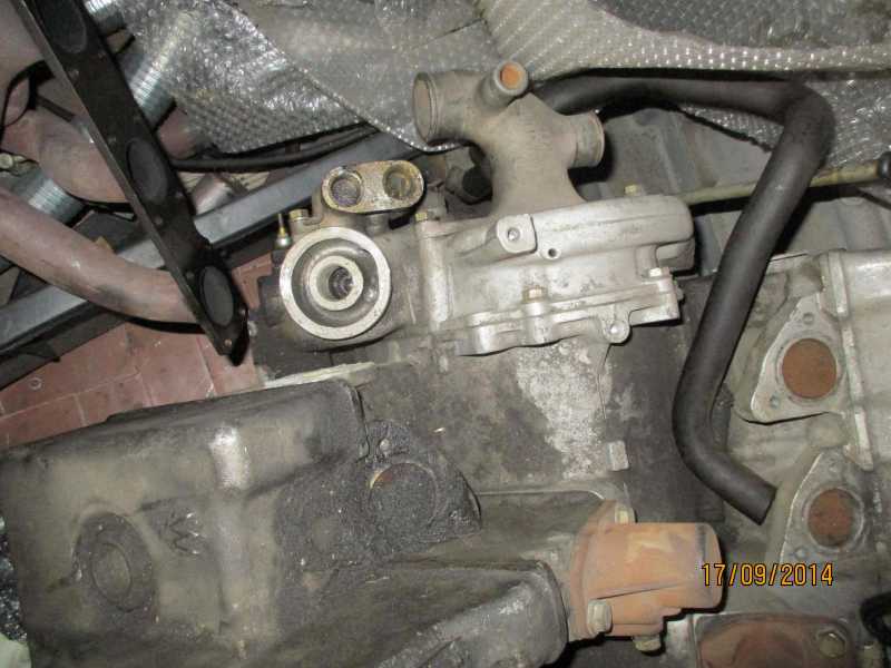

Ligier hieß der Mensch. Hat nix mit Legierung und so zu schaffen.
Re: Motor Maserati Merak 3.0l
13 Jan. 2017 09:06
Der Legier-Motor hat andere Köpfe. 4-Ventile.
Steht der bei dir Volker? Sehr seltenes Teil
Hat der auch den Stirnradantrieb statt einer Kette?

12 Jan. 2017 12:16
Ligier....
