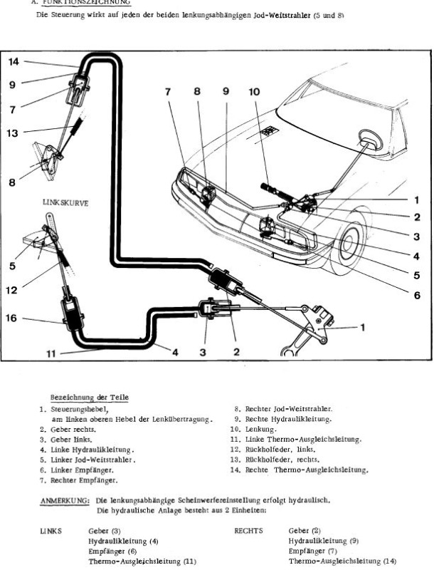

Kurvenlicht: das läuft mit Betätigungen in Zylindern mit Rollmenbranen. Dazu gibt es ganz schöne technische Zeichnungen in einer orangen Hochformat- Techinkbroschüre von Citroen. Ich meine, die gibt es elektronisch auf der Club- CD? Oder? Oder gar hier auf der Webseite wo hinterlegt? Habs nicht gefunden. Da sind auch gute Beschreibungen drin zur Lenkung und den ganzen Innovationen. Das müsste der Joe haben. weiß wer, wo das elektronisch zu bekommen ist?

Hallo in die Runde, Technische Innovationen SM
20 Apr. 2021 09:22
Hallo erstmals, ich hoffe hier als Neuling in der richtigen Kategorie mit meinem Anliegen zu sein.
Ich bin vor allem deswegen hier, da ich eventuell Gelegenheit habe in nächster Zeit einen SM anzuwerben.
Aber erstmals hätte ich Eure Unterstützung gebraucht. Ich bin gerade am ausarbeiten eines Referates fürs Studium, wo ich darlegen möchte, welche technischen Besonderheiten Fahrwerk/Technik/Design zu dieser Zeit hatte und vor allem welche Techniken bis heute an Anlehnung dieser damaligen Technik vom Grundprinzip heute noch verwendet wird und erstmals im SM- verbaut wurden.
Als Beispiel hätte ich Regensensor, Kurvenlicht, niedriger CW-Wert, hydropneumatisches Fahrwerk, Klimaautomatik,.......
Ich wäre für noch weitere Punkte und vor allem zu jeder Erklärung zur Funktion dieser Punkte sehr dankbar.
