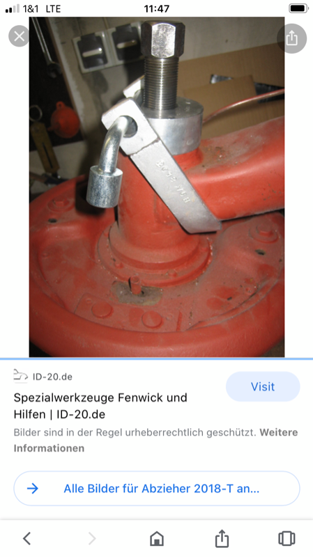

Das sieht ja kreativ aus. Jetzt kommt Fahrt auf. So habe ich mir das vorgestellt. Danke.
Um die Mutter aufzubekommen habe ich auch die Radnabe mithilfe der Bolzen und einem Holzvierkant an der Hebebühne verkeilt.
Das mit dem Abzieher probiere ich mal. Muss nur schauen wie ich den von hinten fixiere.

Ich habe einen Riemenscheibe Abzieher verwendet ;)

Vielen Dank für die Ratschläge. Fakt ist jedoch, dass die linke Bremsscheibe total riffig ist. Anscheinend mal zu heiss geworden. Vorne ist alles Neu.
Da die Bremsscheiben von Haus aus schon dünn sind, meine haben 4,8mm, sehe ich diese auch wie im Werkstattbuch beschrieben als tauschenswert an. Gerne würde ich mit dem Fäustel auf die Scheibe hauen aber bei mir sind noch die Kapsel-Bleche verbaut.
Mit Dorn und Hammer habe ich schon probiert...leider rührt sich da nichts.
Gerne würde ich den Ausdrücker verwenden da die Radlager alle noch ok sind und ohne Spiel laufen und ordentlich mit Fett versorgt waren.
Vielleicht muss ich mir einen Ausdrücker wie auf den Bilden zusammen basteln. Ich habe auch Verständnis wenn der eine oder andere bei der Ausleihe schlechte Erfahrungen gemacht hat.
Für weitere Tips bin ich dankbar zumal das Lenkungsspiel links, rechts war es ok auch noch repariert werden muss. Ist wirklich arg!

wenn die bremsscheiben eh gewechselt werden müssen genügt ein kräftiger schlag auf diesselben und alle probleme sind gelöst!!

Das Werkzteug kenne ich nicht vom SM, das ist a weng gebastelt, oder?
Ich habe mir mal einen Ausdrücker nachbauen lassen und auch den Halter für die Schwinge im Schraubstock, aber ich bin ehrlich gesagt mit äußerst schlechten Erfahrungen geprägt, was Werkzeugverlei angeht. Drum bleiben die Brocken im Haus.
Wenn Du Clubmitglied bist- möglicherweise haben die Leihweerkzeug.
Aber früher habe ich die Achsen rausbekommen mit 5kg Fäustel und einem 25er Rundmessingstab als Zwischenklöppel. Dann geht es ja weiter, Du benötigst mehrere Abzieher für die Algerringe. Großer Abzihersatz von Kukko ist dafür ganz cool. Oder eine Traktorenwerkstatt, die können das auch.
