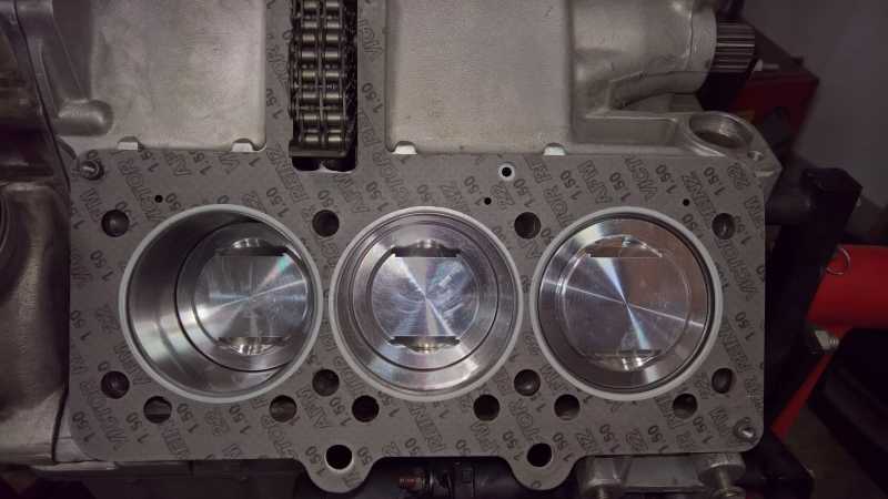

Jo, die neuen Dichtungen sind in Ordnung, und der Club hat das Problem unbürokratisch gelöst!

Also ich glaube, daß die neuen Dichtungen, die der Club von Elring nu hat in Ordnung sein sollten. Meine sind es jedenfalls.
PS: Das Loch ist da schnell drin, und da es eh mit einem Gummi-O-Ring versehen wird, kann man das auch einfach da so nei stanzen.
Dem Aufdruck nach stammt der Dichtsatz von Victor Renz oder Reinz oder so. Muß man den kennen?

Mei, wenn die Sachen nicht nach HIN sind mit Endkontrolle vom Ammersee......
Und wo wir dabei sind: Das ist ein FALSCHES Locheisen mit Außenkonus! Das erzeugt Druck in Horizontalrichtung, d.h. wenn man damit stanzt, bekommt die Dichtung Risse vom Loch an den Rand und ist im A... Da müsst Ihr entweder eine geschliffene Stanz- Stempeleinrichtung mit Gegenwerkzeug haben, oder man macht sich auf der Drehbank ein Stanzeisen, das sich innen verjüngt und außen parallel ist, z.B. aus einem Stück 10mm Rohr.
Es kommt also auch entscheidend drauf an, wie der Hersteller das Loch nachbessert, sonst sind die nachgebesserten Dichtungen samt und sonders für den A....
Evtl ginge ein Forstner- Holzbohrer, aber müsste man probieren. Unbedingt einer mit Außenschneiden, der die Außenkante vorschneidet, ja keinen normalen Holzbohrer! Beim Bohren Holzplatte unterlegen und Dichtung fest aufspannen.
Nichwahr? Hach, immer diese Spezialisten! Bin ich froh, dass ich NOS Zeug habe.

Genau.
Ratet mal woher der Dichtsatz stammt.
Hoffentlich ist das anderen auch aufgefallen beim Montieren.
Chris

Da ist der zweite Ölkanal zu. Fehlt ein Loch in der Dichtung...
