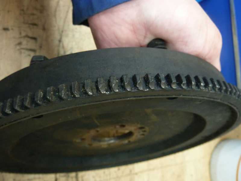

Um- bzw. weiterdrehen hab ich auch kurz angedacht.
Das wird dann aber nix mit runterflexen ;)
Und da der Club das Teil noch neu hat...
Gruß Andreas

Genau. Abnehmen und umgedreht wieder drauf !

Den betroffenen Kranz hab ich nie im Betrieb gehabt. An der üblichen Stelle,
da wo das Starter-Ritzel eingreift, hats Karies. Es fehlen etwa 30% der Verzahnung in der Tiefe:
Ich möchte jedenfalls vermeiden, beim Starten Geräusche zu hören, die da nicht sein sollten ;)
Gruß Andreas

Zahnkranz Schwungscheibe
24 Jan. 2018 08:04
Hallo Gemeinde,
hat von Euch schon jemand mal selber den Zahnkranz auf der Schwungscheibe getauscht?
Das Werkstatthandbuch (auch die SuFu) schweigt sich dazu aus (oder ich habs überlesen - glaub ich aber nicht ;) )
Runter ist ja kein Problem, aber wieder rauf? Schwung in den Tiefkühler, Kranz ins Backrohr (200°C?).
Soweit, so gut. Und dann weiter? Bei meiner Schwungscheibe ist der Kranz jetzt nicht ganz bündig.
Gibts da ein Maß?
Oder würdet ihr das Unterfangen an die Motoreninstandsetzung auslagern?
Freue mich über jede konstruktive Unterstützung, danke!
Gruß Andreas
