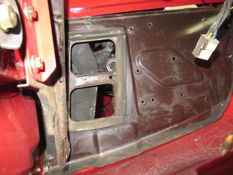

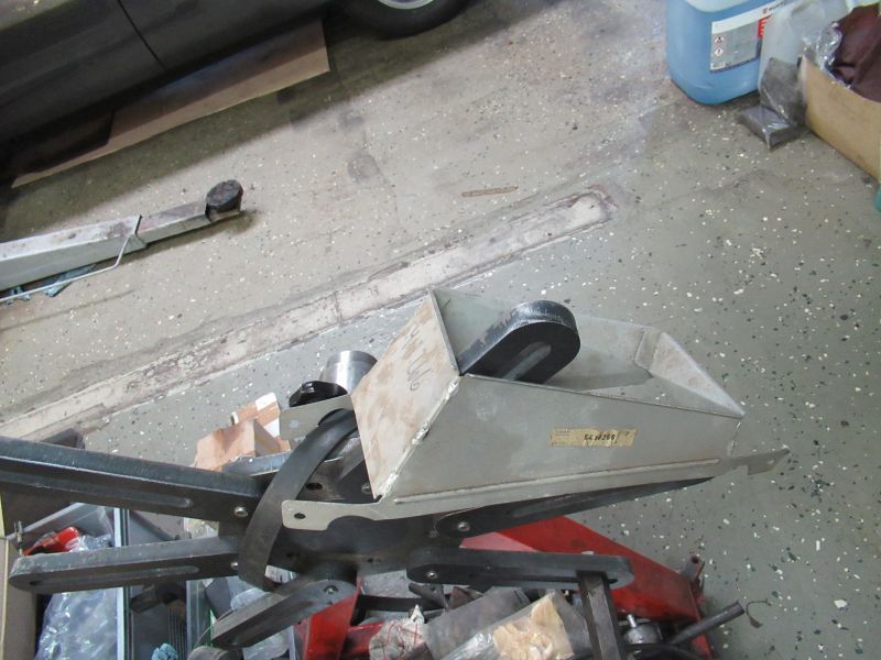

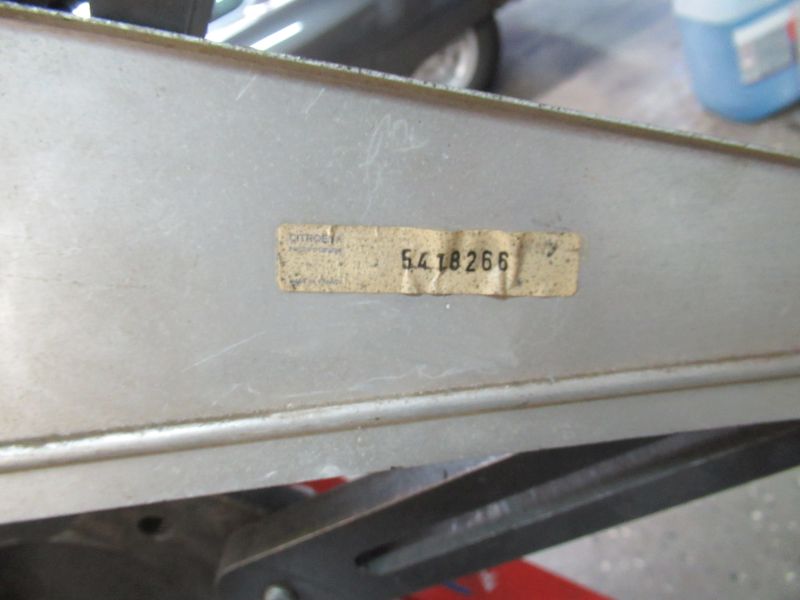

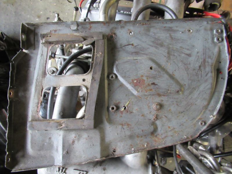

  • Beiträge: 1281
  • Thanks: 23
Re: hitzeumbau
14 Aug. 2019 10:30
Bilder zum Thema:
Folgende Benutzer bedankten sich: Jörg Knoch
  • Beiträge: 3676
Re: hitzeumbau
14 Aug. 2019 02:08
Das Radhausblech des IE mit Löchern alleine macht es noch nicht.
Es fehlt dann weiterhin der Alu-Tunnel hinter dem Ölkühler zum Blech hin mit seinen Abdichtleisten und derzugehörigen Halterung, um die heiße Luft dort hin raus zu bringen.
Die ganze Konstruktion können und sollten sich Interessenten mal genau im Teilekatalog ansehen, oder noch besser, im Motorraum eines IE.
Die Warmluft-Ableitung des IE-Ölkühlers ist schon mehr als nur ‚bisschen Blech‘.
