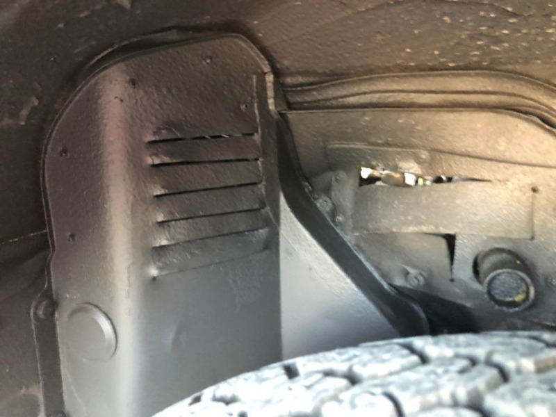

Haste recht, aber die Sicken sind Unsinnn, da geht nicht viel raus. Mehr geht entlang des Achskörpers raus. Die Sicken rosten nur.

Die Frage ist doch einzig und alleine, ob hinter dem Ölkühler das Blech mit dem Auslaß zum Radkasten verbaut wurde, oder, wie in den früheren Vergaserversionen hinter dem Ölkühler eine dichte Blechwand steht. Wenn da die IE Variante ist, kann man noch Sicken in das Blech dahinter machen und dann genügt das völlig für die Kühlung. Die Kühlung der frühen Versionen war einfach nur Schwachsinn: Eine Mauer hinter dem Ölkühler. Wo soll die warme Luft denn hin?

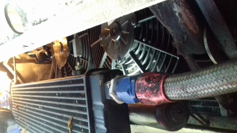

citroen23 schrieb: Und so übersteht mein SM jeden stau:
1 Wärmetauscher
1 Öl-Adapterplatte mit Ölthermostat
und 2 SPAL Fans (geschaltet durch einen Temperatursensor) hinter der Ölkühler
So das Öl ist schnell auf Temperatur und wird nur gekühlt wenn das notwendig ist.
[/quote
daß der zu kleine und deplaziert angebrachte originalölkühler bei geschwindigkeiten um 200 und hitze ein gemächlicheres tempo erfordert , dürte bekannt sein. daran ändert auch der bonsai ventilator nichts.
1 Wärmetauscher

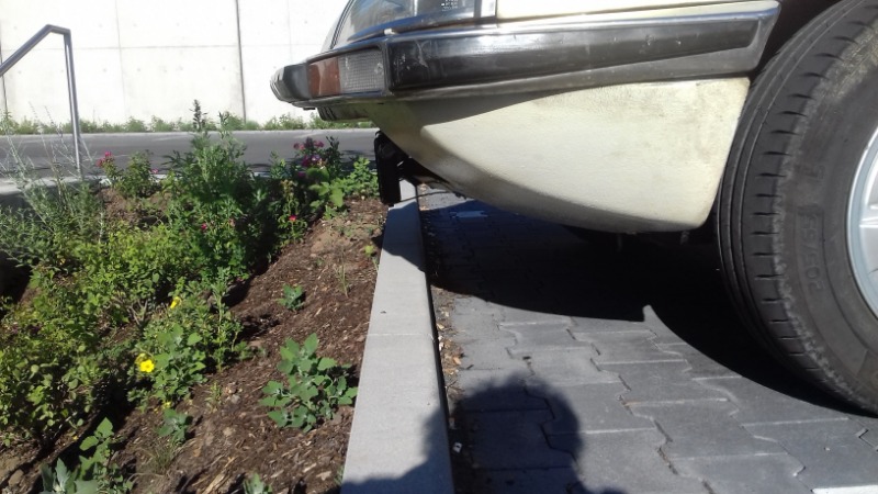

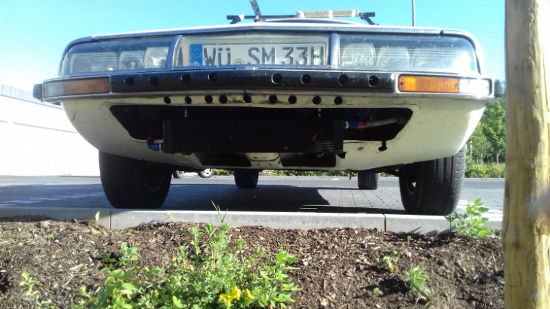

das ist die version für über 30 grad celsius.darunter habe ich alles hinter dem kühlergrill verstaut.

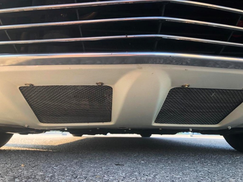

Ist das ein Ölkühler? Mit einem verstärkten Wasserkühler und einem Ölkühler ‚Brodie Style‘ kann ein SM thermisch stabil und optisch weniger auffällig sein.

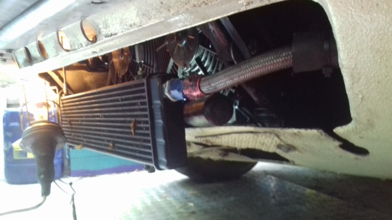

Was schaut da raus, ein anderer Kühler oder ein zusätzlicher Kühler? Das ist so schlecht zu erkennen.

Grässlich!!!
Das arme Auto.
hitzeumbau
29 Juni 2019 20:32
#52
so übersteht mein SM jeden stau.
