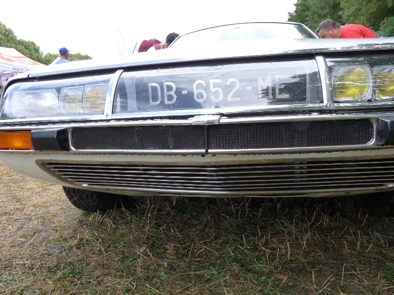

hier eine, wie ich finde, optisch ansprechende weitere Version Hitzemanagement für bessere Belüftung durch eine modifizierte Stossstange in einem zivilen SM. Habe ich im Juli in Frankreich gesehen. Das Gummi als Aufprallschutz wird doch seltener gebraucht, als ein gutes Klima im Motorraum, so scheint´s. :whistle: Leider bekomme ich die ähnliche Version einer Rallyversion von Daunat z.Zt. nicht hochgeladen. Kann man aber auch hier sehen.

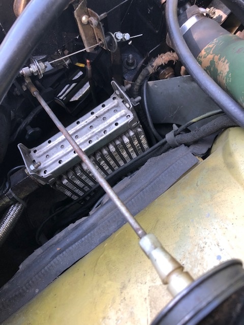

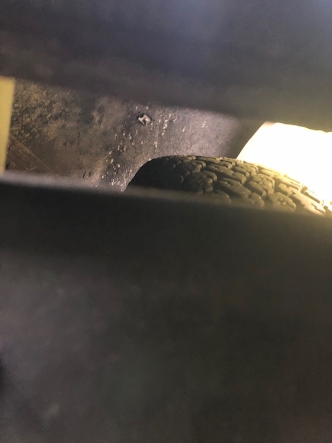

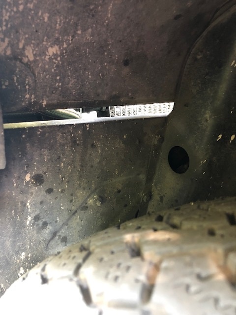

was habt Ihr denn da für tolle Radkastenöffnungen?
Bei meinem 04/1972 sind hinter dem Ölkühler die Relais und dann, wie Peter sagt, "eine dichte Blechwand".
Bin ich damit der einzige?
Sind das individuelle Lösungen, die Ihr da gekantet habt?
Grüsse, Jochen

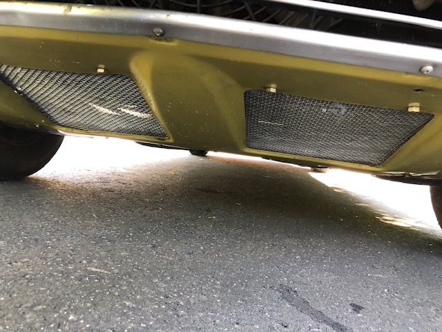

Ja, gegen den gröbsten Dreck auf jeden Fall. Man möchte nicht glauben was auch auf befestigten Straßen von den Vorausfahrenden alles an Steinen usw. aufgeworfen wird. Außerdem sind sie schöner als große dunkle Löcher.

22 Juli 2019 09:08
die fliegengitter bringens bestimmt!!

So relativ einfach haben wir das gelöst und der Effekt ist deutlich merkbar.
