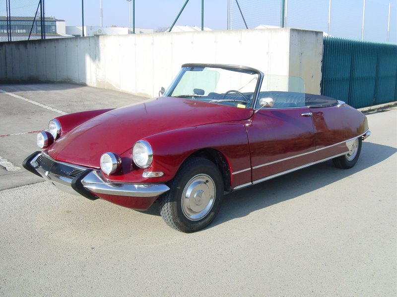

22 Apr. 2019 18:38 - 23 Apr. 2019 09:57
#103
Stimmt genau - AC 416. Nur haben wir DS Cabriolet Usine Besitzer die lustigeren Beifahrer ! Rechts unten bin ich nach der ersten Ausfahrt. Meines ist allerdings Frühjahr 1967 noch mit alter Front. :evil:
Thomas :woohoo:

22 Apr. 2019 18:00
#104
Danke. das ist AC 416 der DS-Cabriolets von 1971. Nicht exakt original für den SM, aber auch nicht grob falsch/fremd.

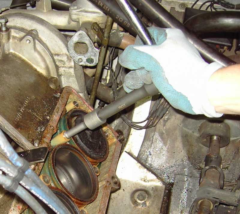

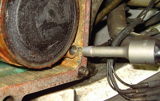

22 Jan. 2018 07:41 - 22 Jan. 2018 07:42
#114
Danke, verstanden, hübscher Ausdreher. Habe das verkehrte Gewinde übersehen.
Letzte Änderung: 22 Jan. 2018 07:42 von citroenist.
