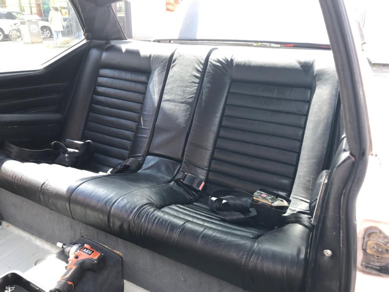

Toll sieht das aus, René!
Gab es beim Teppich-Einbau irgendwelche Haken und Ösen, die erwähnenswert wären? (ich muss auch bald mal ´ran...)

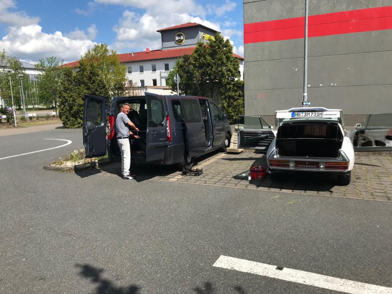

Da habt Ihr das auf dem Parkplatz umgeschraubt, klasse. Und nachher einen fetten Burger verspeist und die Fettfinger erst mal gleich lederpflegend in die Sitze gerieben :-)

Subject 29 Apr 2019 10:02 #98
Habe mich am Wochenende mit Axel Preis in Hannover bei Burger King getroffen und meine Lederausstattung übernommen. Vorher habe ich eine Woche lang den Teppich eingebaut. Ist toll geworden. Am Sonntag fahre ich zur Citromobile.
