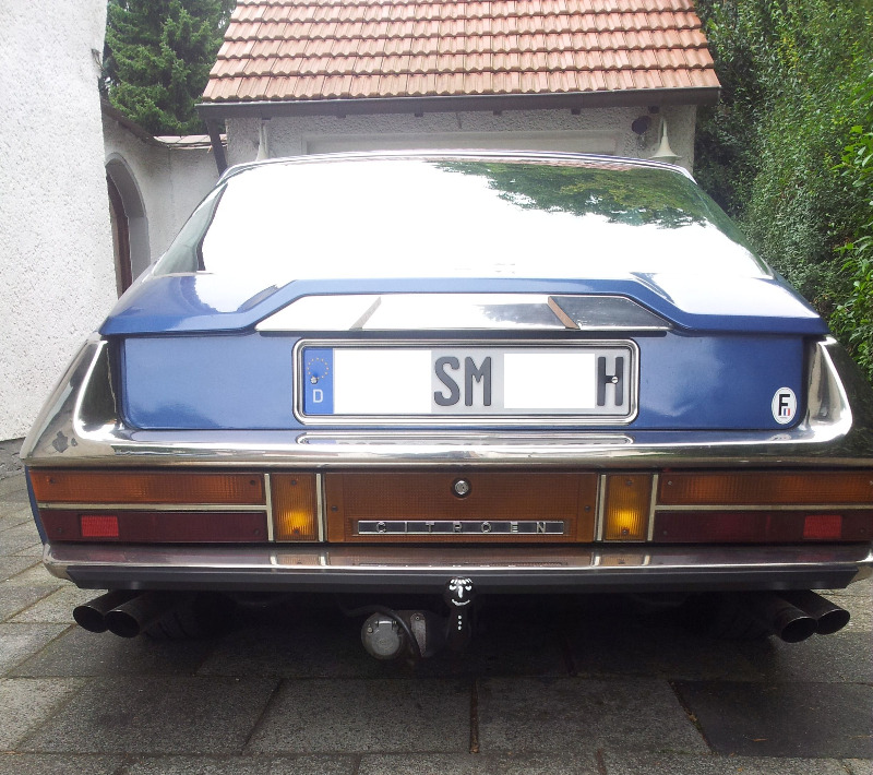

Habe mir meine Sicht nach hinten genommen
Ich habe mir eine Gradulux Heckjalousie eingebaut. Schaut zwar sehr geil aus  , aber man sieht nichts mehr  .  Die Scheibe des SM ist einfach zu flach. Aber ich habe ja noch Außenspiegel und außerdem überholt mich ja fast keiner, wenn ich auf der Autobahn fahre. Trotz 130 Km Limit, aber wie bekannt, ist man "am Balkan" da ein etwas flexibler und Flensburg haben wir in der Form nicht.
Nur in der Stadt ist eine gewisse Vorsicht geboten.
Also: keine Empfehlung für die Heckjalousie, auch wenn sie sehr cool ausschaut
Hannes

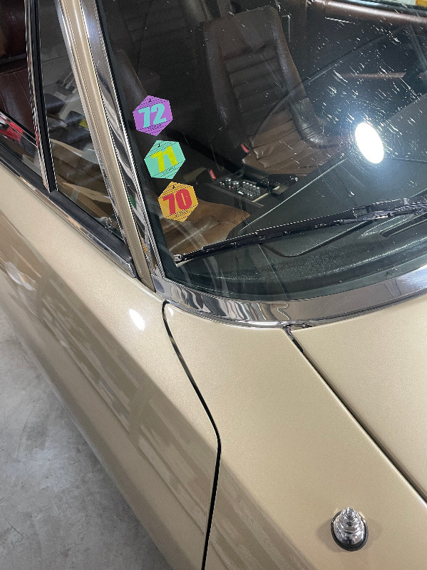

So, das mit der Steuer in F auch geklärt.
Bevor einer fragt, der Aufkleber für ´70, wie auch die anderen, kleben auf Nr 0031. Wäre also plausibel.
VG Jan
