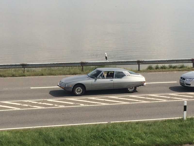

Hallo René,
habe den Wagen komplett, also ohne Demontagen, dort abgegeben.
Ca 3.300 brutto.
Heute am Eidersperrwerk.
Verbrauch: 10,8 l. Und bin nicht geschlichen. 3 l US-SM mit 5 Gang.
