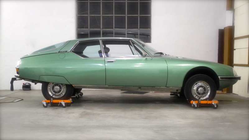

Hab am Wochenende die Bodenfreiheit am SM maximal erhöht :lol:
Echt klasse so eine Rangierhilfe, besonders wenn man mehrere Autos auf engem Raum bugsieren muss/will.
